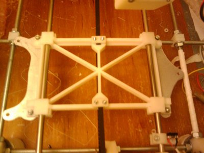

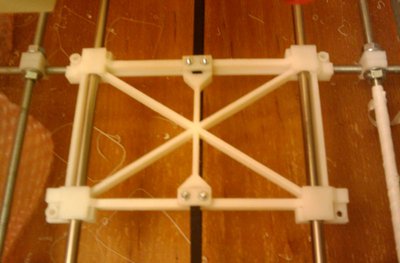

Была у меня конструкция стола от кипариса, на 4х болтах и пластиковых напечатанных пружинах, для регулировки стола приходилось долго извращатся, так как головки болтов были спрятаны под подогреваемой платформой. Пластмассовые пружинки со временем скисли, надоело это мне. Вот вышла новая конструкция:
Преимущества - выставление стола удобно, быстро и надежно.

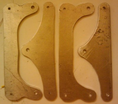

Вырезаем пластины

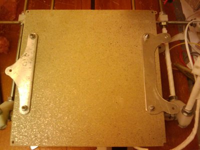

Снимаем стол
Привинчиваем первую пару к каретке, не забываем про гроверы и шайбы

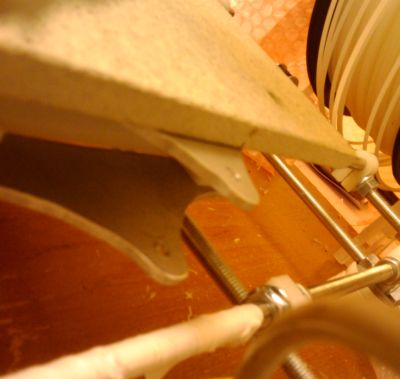

Привинчиваем вторую пару к плите термоизолятору, не забываем про гроверы и шайбы

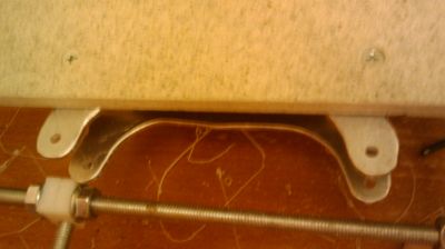

Смотрим что получилось

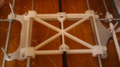

Фиксируем болты гровером + гайкой

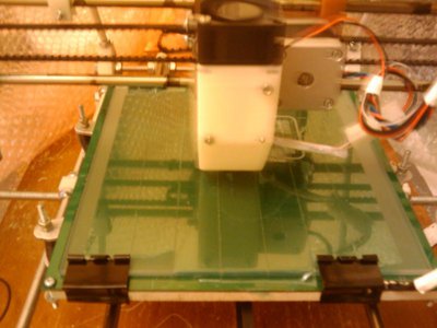

Надеваем пружины, завинчиваем гайками, выставляем стол, контрим гайки с помощью гровера и есче одной гайки и пользуемся.

а вот регулировочные четыре шпильки не будут задевать за каркас при движении стола?
mVit
Сообщения: 211
Зарегистрирован: 10 окт 2005, 18:17
Откуда: Крайний Север->Самара->Спб
прог. языки: C
Re: Переделка подогреваемого стола
Сообщение Aseris » 23 июн 2012, 21:55
Внимание! болта ТРИ, каркас не задевают, конструкция принтера приличные запасы имеет.
Можно стол выставить чтоб резьба не выступала над уровнем стола но эт -2 см от Z...
Или что под регулировочными шпильками имелось ввиду?
