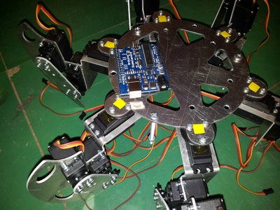

Помогите, пожалуйста,я испльзую 18 сервомашинок для паука(3 на каждую ножку, 6 ног получается)Мы используем HX 12K 10kg силы на сантиметр бцдем питать от 6вольт.Как Вы считаете на скольно нужно взять источник питания(мне кажется,что нужно на 20ампер примерно).И может сможете посоветовать какие то источники питания?

Литиевые аккумы на 7.4 В или больше + модельные стабилизаторы. http://hobbyking.com/ Стабилизаторы там называются UBEC
