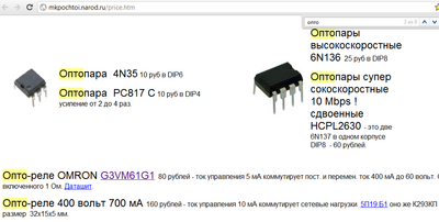

Сообщение avr123.nm.ru » 15 авг 2011, 12:38
вот компоненты опто развязки
