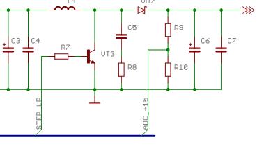

Помогите сделать схему питания
Re: Помогите сделать схему питания
Сообщение blindman » 02 мар 2011, 12:59
Спасибо всем. Решено: 2 батарейки и импульсник на NCP1450 с внешним ключом

Michael_K писал(а):Я бы именно так и поступил.
Добавлено спустя 2 минуты 3 секунды:
Вообще, я однажды делал прямо на проце степ-ап :) дешевле не бывает.
А как?
Сообщение Michael_K » 02 мар 2011, 16:05
Да как обычно...
индуктивность, транзюк на землю, диод, конденсатор.

Сообщение Romikgy » 02 мар 2011, 17:08
а зачем С5 и R8 ?
Сообщение Michael_K » 02 мар 2011, 18:07
Снабберная цепочка... да нафиг не нужна :)
