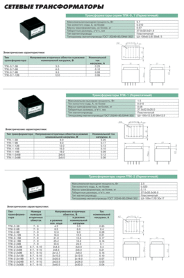

Можно всякие госящие конденсаторы, резисторы, стабилитроны... Но тогда не будет отвязки от сети и с большой вероятностью токнет стуком.  Я использую трансформаторы, стоят недорого работают без проблем. ТПК-0,7 стоит около 60, размеры минимальные, не греется, не гудит, в общем рекомендую.
А вместо релюхи лучше использовать оптопару+симистр. Подобная конструкция
(тпк-0.7, кренка, tiny2313, TSOP,  moc3061, bt138) уже год работает без проблем.
PS: эта штука легко поместитась в корпусе от сетевого адаптера
Трансформаторы ТПК
