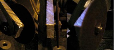

Завалялся у меня фен китайский естественно сломанный, после разбора там оказался приличный 18 вольтовый двигатель с номинальными оборотами до 9000(врут наверное китайци) ну и так как дремеля у меня нет, а оси практически все каленые (ну те что хорошие)и их ножовкой невозможно, а надфилем долго перетирать , перепиливать-- решил попробовать сделать гибрид = дремеля и отрезного дискового станка,... пока выложу фотки прототипа действующего

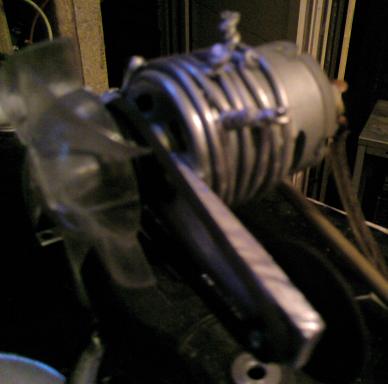

крыльчатка от фена нужна чтоб авто отсос отрезной пыли делать, планируется для нее склеить кожух общий с отрезным диском
ну это пример пропилов от диска на стали , на латунном стержне и на кончике ножниц))
ну тут просто диаметры отрезного диска(дремельного) и моторчика

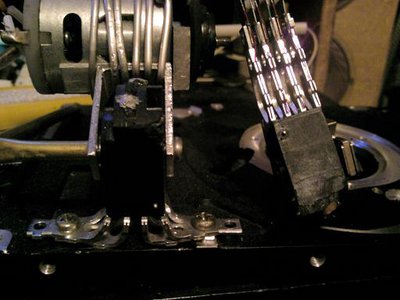

ну это крепление подвеса на погнутом блоке головок от ННД с не вынутым блоком подшипников, удобная весч практически нулевые люфты

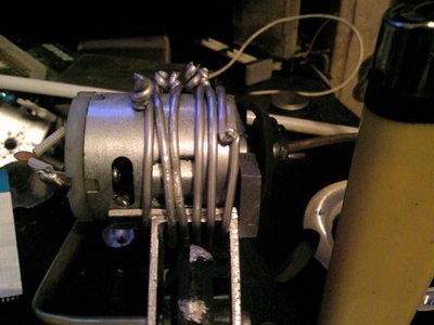

ну мотор притянут к двум кусочкам уголков, просто алюминиевым проводом на скрутках (прототип же)

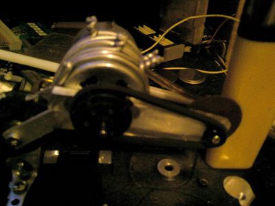

передача вращения -повышающая около 3/1 ,резиновым пасиком от магнитофона с квадратным сечением 1,5*1,5

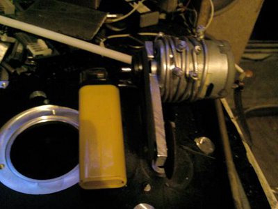

зажигалка лежит для интерьера и сравнения габаритов..

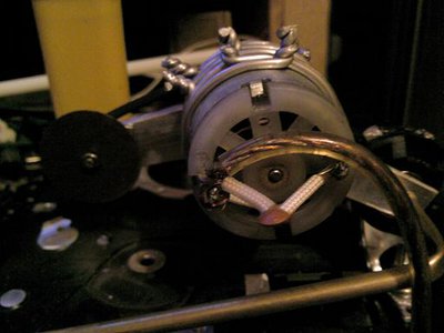

ну и три вида на отрезной узел..
с лева на право-- винт/колесо малое/шайба/пара подшипников(вн2мм)/граверная шайба/отрезной диск/гайка
