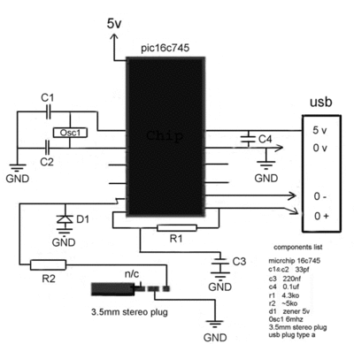

Есть вот такая схемка:
собственно вопрос - какие ставить С3 и С4 - электролиты или керамику?
и у кого какие замечания по схеме.... :)

Карлсон писал(а):и у кого какие замечания по схеме.... :)
На пике номера у ног забыл написать.

Сообщение EdGull » 25 май 2006, 07:52
0.1мкф
если найдешь такие электролиты ставь их :-)

EdGull писал(а):0.1мкф
если найдешь такие электролиты ставь их :)
это понимать как юмор? если да, то такие есть - http://www.chip-dip.ru/shop/article.xtm ... &gid=10605 :)

Сообщение EdGull » 25 май 2006, 14:13
что нашел, молодец :-)
но ставить надо естественно керамику.
Сообщение cahbtexhuk » 25 май 2006, 14:34
С4 - электролит 100 баллов. Он же на питание стоит. :?

Сообщение lebaon » 25 май 2006, 15:13
и керамический в параллель, вч шумы срезать :twisted:
