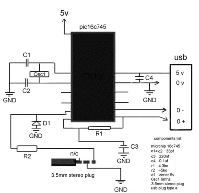

Карлсон » 24 май 2006, 23:57
Есть вот такая схемка:
собственно вопрос - какие ставить С3 и С4 - электролиты или керамику?
и у кого какие замечания по схеме....

felis » 25 май 2006, 03:31
Карлсон писал(а):и у кого какие замечания по схеме....
На пике номера у ног забыл написать.

EdGull » 25 май 2006, 07:52
0.1мкф
если найдешь такие электролиты ставь их

Карлсон » 25 май 2006, 11:23
felis писал(а):Карлсон писал(а):и у кого какие замечания по схеме....
схемка к счастью не моя - просто собрать надо.
EdGull писал(а):0.1мкф
это понимать как юмор? если да, то такие есть -
Карлсон
- Сообщения: 114
- Зарегистрирован: 30 окт 2005, 13:10
- Откуда: Москва
EdGull » 25 май 2006, 14:13
что нашел, молодец
но ставить надо естественно керамику.

cahbtexhuk » 25 май 2006, 14:34
С4 - электролит 100 баллов. Он же на питание стоит.
cahbtexhuk
- Сообщения: 112
- Зарегистрирован: 02 окт 2005, 18:30
- Откуда: Рига, Латвия
lebaon » 25 май 2006, 15:13
и керамический в параллель, вч шумы срезать
