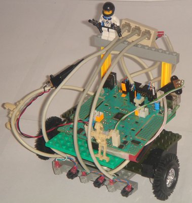

Прототип из картона и колесиков прокрутки от мышки вместе с родными энкодерами. Движки от приводов головок cd-rom-ов - оказались разными по характеристиками. Через ZigBee модуль подключен к PC и управляется серез терминал по программе переделанной из RC5-управления EdGull'a. Квадратный разъем USB добавлен в качестве гнезда для зарядки - через USB кабель.
Снимал сегодня перед разборкой на версии 2.

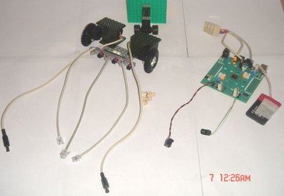

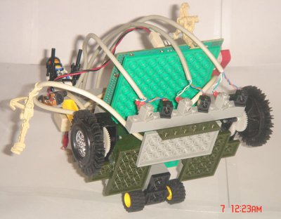

Версия 2 собрана из двух моторов с половинами редукторов от "фенольных машин" (спасибо MegaBizon'у). Моторы от валлейман-а по 15 руб. в чипе на распродаже (похоже, с бронзовыми втулками). Получилась довольно большая инерция по выключению. Редукторы вклеены клеющимпистолетом в панели из Lego. За 5 минут собрали первого робота - неудачно, еще за 10 минут собрали следующего - очень удобно. Датчики еще не подключены.

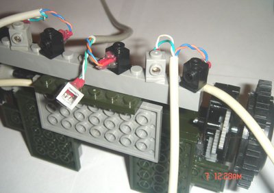

Продолжение: добавлены разъемы (еще не все) и подключены датчики линии. Простейшая ("рефлекторная") программа и 10 минут дизайна и лайн-трейсер готов :P
Пришлось, правда, профессионалов - дроидов - в команду поддержки организовать :beer:
(Видео занимает 30метров, так что нужно на телефон переснять "поездку")
Вид спереди
Вид с тыла
Вид снизу
В разобранном виде
Датчики линии

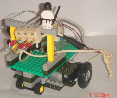

Вот мое чудо В юбке :D

Сообщение Michael_K » 13 дек 2009, 19:30
а чего камера так низко?
Ей же не видно нифига... Не?
Re: Проекты на базе минибота
Сообщение кулер 23 » 13 дек 2009, 20:47
:) я ее покачто для красоты прилепил :)
Добавлено спустя 1 час 11 минут 39 секунд:
А так??

Сообщение yak-40 » 13 дек 2009, 22:48
Стоечки из дюбелей зачётные :D
- Как? уже делают?!
- Делают!!!
yak-40
Сообщения: 3037
ФИО: Евгений Яковец
Сообщение кулер 23 » 13 дек 2009, 22:49
Ну других и небыло :)

Сообщение SMT » 13 дек 2009, 23:12
О, молодец!
Мне тоже идея со стоечками понравилась :)
Как он поворачиваться будет - волочить боком задние колеса? Для гладкого пола сойдет, а на ковре будет зацепляться. Я от лего брал поворотный механизм на заднее подруливающее.

Сообщение кулер 23 » 14 дек 2009, 11:42
Да поворачивает плохо. Хочу купить подруливающие колесо покачто в поисках :)
