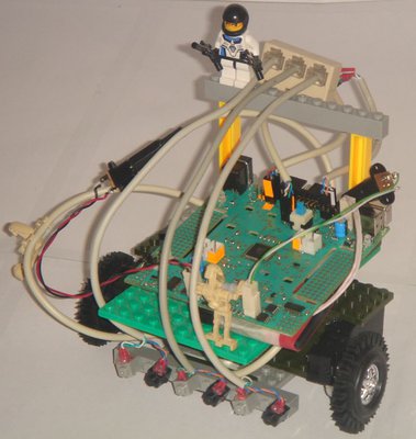

Прототип из картона и колесиков прокрутки от мышки вместе с родными энкодерами. Движки от приводов головок cd-rom-ов - оказались разными по характеристиками. Через ZigBee модуль подключен к PC и управляется серез терминал по программе переделанной из RC5-управления EdGull'a. Квадратный разъем USB добавлен в качестве гнезда для зарядки - через USB кабель.
Снимал сегодня перед разборкой на версии 2.
Версия 2 собрана из двух моторов с половинами редукторов от "фенольных машин" (спасибо MegaBizon'у). Моторы от валлейман-а по 15 руб. в чипе на распродаже (похоже, с бронзовыми втулками). Получилась довольно большая инерция по выключению. Редукторы вклеены клеющимпистолетом в панели из Lego. За 5 минут собрали первого робота - неудачно, еще за 10 минут собрали следующего - очень удобно. Датчики еще не подключены.
Продолжение: добавлены разъемы (еще не все) и подключены датчики линии. Простейшая ("рефлекторная") программа и 10 минут дизайна и лайн-трейсер готов :P
Пришлось, правда, профессионалов - дроидов - в команду поддержки организовать :beer:
(Видео занимает 30метров, так что нужно на телефон переснять "поездку")

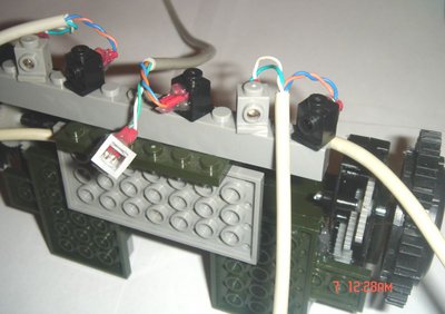

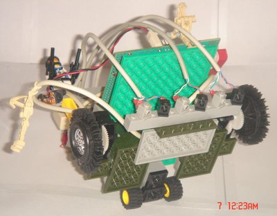

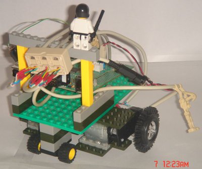

Вид спереди
Вид с тыла
Вид снизу

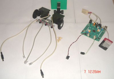

В разобранном виде
Датчики линии
