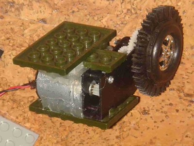

Добавил к сделанным ранее блокам мотор-редукторов энкодеры.
Мотор-редуктор версии 1

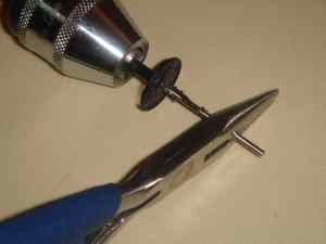

В пластмассовой оси колеса энкодера просверлил отверстие диаметром равным диаметру оси колеса с мотором - зажал в цанге дрели (электроотвертки, на самом деле) ось энкодера и зажатым плоскогубцами сверлом ровненько высверлил отверстие. Пластмасса очень прочная - не крожится и не колется.
Сверление отверстия в оси энкодера

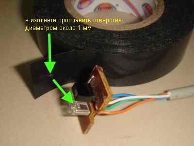

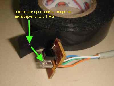

Выпилил пары светодиод-фототранзистор. Опытным путем (тестером) определил где-что у светодиода (он прозрачный), затем у фототранзистора (он черный и там их два, средний вывод - общий). Припаял провод со стандартным разъемом, подключил к Миниботу и с помощью тестовой программы мигающей светодиодами проверил как работает пересечение светового потока - пришлось уменьшить площать светодиода, обернув его черной изолентой с маленьким отверстием для линзы (маленький бугорок, направленный на фототранзистор).
Заклеивание фотодиода черной изолентой с отверстием для линзы

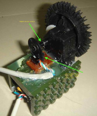

Расположил оптический блок глядя на индикацию тестовой программы (хорошо бы специальные светодиоды для этого иметь) и закрепил термоклеем.
Установленный энкодер
