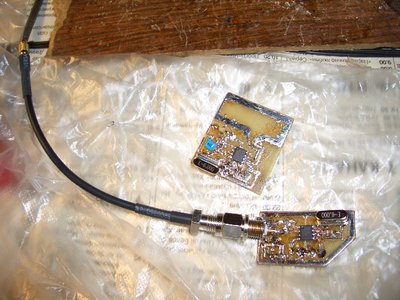

Сообщение jekler » 16 июн 2006, 15:45
Ну что народ кто-нить разобрался с ними?
у кого-нить заработало
я сделал все по даташиту
использовал micrf102BM and micrf022BM
Резонаторы - 6 Мгц ( 390 Мгц )
Обвязка стандартная из примера из даташита
разве что дросселя на приемнике согласно таблице частот - 10 и 47(43 не нашел) нГн
Сделал два стендика на микрухах авр
одна микруха ( на передатчике ) посылала на 0.5 сек на передатчик еденицу, затем на 0,5 сек ноль и т.д
на приемнике микруха детектировала сигнал путем мигания светодиода
но ессесно нифига не заработало
на прямую проводок, без радио, все функционирует
К сожалению в инете по этим микрухам отзывов народа нет особо, даж тестового стенда никто не выложил с наглядным описанием что к чему
поэтому делалось все методом тыка
Мож кто что подскажет?
[img][/img][img][/img]
Вот собсно что наваял
jekler
Зарегистрирован: 30 авг 2005, 20:35
Сообщение -= Александр =- » 18 июн 2006, 20:57
У меня так-же. Видно надо как-то хитро с антенной их согласовывать. В общем положил в ящик до лучших времен.
