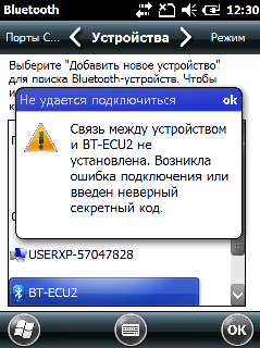

Arduino Nano. Уже разобрался. Перепутал RX и TX в итоге когда замыкал их вместе поэтому и работало. Теперь есть другая громадная проблема... Не получается соединить КПК и этот модуль. Если кто то это делал. Напишите пожалуйста по шагам как это делается. Сейчас делаю так:
1. Делаю поиск устройств, находится BT-ECU2
2. Жму подключить
3. Просит ввести пароль для соединения, на данном этапе не вводим ничего
4. Вылазит сообщение "BT-ECU запрашивает связь.... бла бла бла, Добавить в список устройств?"
5. Жмем ДА
6. Просит ввести пароль
7. Вводим 0000
8. Выводится сообщение что BT-ECU добавлен в список устройств
9. Смотрим этот список устройств, и видим что устройство в списке отключенных
10. Жму на него, пункт подключить не активен
11. Добавляю для этого устройства исходящий Com порт
12. Теперь пункт Подключить активен
13. Наживаю вылазит сообщение об ошибке (на рисунке)
Что я делаю не так?

Re: BTM-111 и arduino
Сообщение Alt333 » 08 апр 2010, 20:37
Выручайте братцы, очень надо спарить КПК и bloototh
Сообщение =DeaD= » 08 апр 2010, 20:52
Может в КПК BT-стек кривой?
Сообщение Alt333 » 09 апр 2010, 10:07
А как можно определить что он кривой? Можно ли это исправить? Файлы передаются и отправляются нормально
Сообщение =DeaD= » 09 апр 2010, 10:19
Файлы это одно, а SPP это другое. Надо на форумах почитать про Serial Port Profile конкретно по вашему стеку (по вашей ОС, если стек встроенный). Может какие-то общие болезни у него есть. И может даже ясно как лечить.
Сообщение Alt333 » 09 апр 2010, 13:08
Что то я уже совсем запарился с этим bluetooth... Пишут что у стека microsoft (именно такой стоит у меня) профиль SPP имеется. Да и Com порт то создается для этого устройства. Только почему то устройство то всегда отключено...
