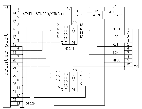

плюс к тому, что есть в статье нужен будет программатор:
stk-200, служит хозяину верой и правдой вот уж несколько лет
+ для сборки необходимы: кабель LPT-принтер и маленькая макетная плата.
