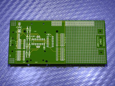

Поэтому Мной(aka SkyStorm) совместно с Сергеем была плата Ardubot доработана и получила название Ardubot.ru.
Вот ее внешний вид из Eagle3D
3D Модель Ardubot.ru
Описание пока в подготовке ...
